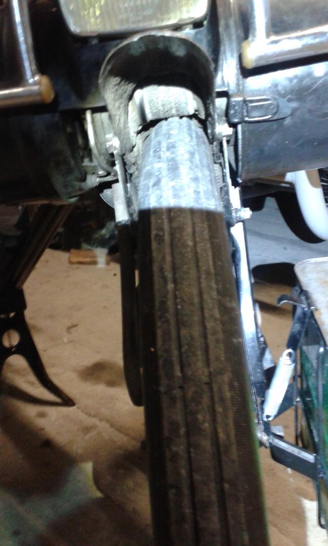

 Bonjour ,
j'ai toujours ce soucis de centrage de roue avant .
Je monte , démonte, le pneu frotte à droite sur le ressort .
J'ai essayé avec ou sans porte-bidon , ça ne change pas . Rolling Eyes
mon axe de fourche est droit et en mettant une barre dans l'axe mon niveau à bulle et calé correctement ..
autre soucis , si je serre trop ma roue est freinée . Sad
ma roue n'est pas voilée ..si , je monte à fond , elle est en butée !
avez vous un conseil , une astuce .. ?  avec un 103 pigeot c'était facile là c'est de la tôle
je vais essayer avec des cales en bois .
une question : y a t il des rondelles sur l'axe au serrage du boulon ?
à tantôt @+

en retournant la roue c'est pareil ?

Salut Franck,pour ta roue qui ne tourne pas librement,regardes déjà le réglage de ton axe de roue (cône et contre-écrou),pour ta roue décentrée : tu as peut-être un bras de fourche légèrement tordu (il ne faut pas beaucoup pour avoir la roue en biais),bonne mise au point ! 👨🏼‍🔧😉

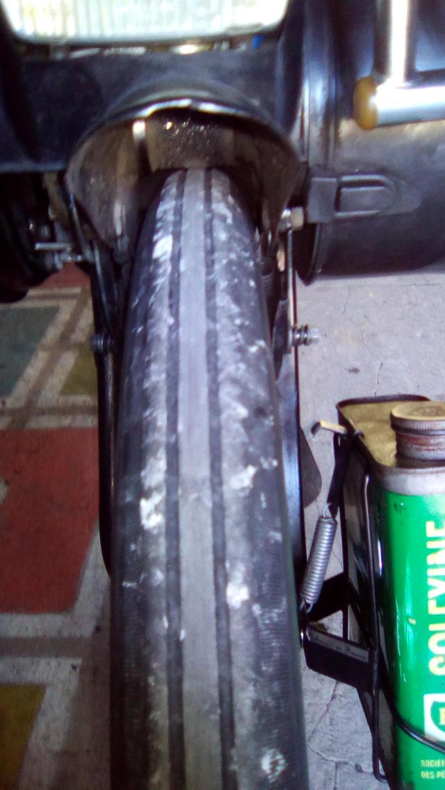

J'ai démonté ma roue avant .
-retirer les boulons de serrage
-retirer les 2 couvercles ( dégraissé , nettoyé , re-graissé l'intérieur.
-avec une clé trés plate 15 on prends l'écrou du fond , avec l'autre clé de 15 on déboulonne le contre écrou
 pas facile car le filetage a morflé " je dévisse un quart je revisse 1/2 et ainsi jusqu'en haut pour éviter d'être bloquer..
- une rondelle
-le dernier écrou vient du fait facilement à la main
-idem de l'autre coté
- je ne retire pas l'axe (moyeu !)je nettoie avec de l'essence et je m'aperçois que ...
oups ! il tourne pas comme il faut , tordu un peu comme moi !
c'est ballot , j'en ai pas d'avance ..
- je sèche l'ensemble à la soufflette , la seringue à graisse , un plop! d'un coté puis de l'autre .
- En remontant cette boulonnerie , il me vient une idée  :  j'ai 2 rondelles acier fendue pour bloquer un serrage .

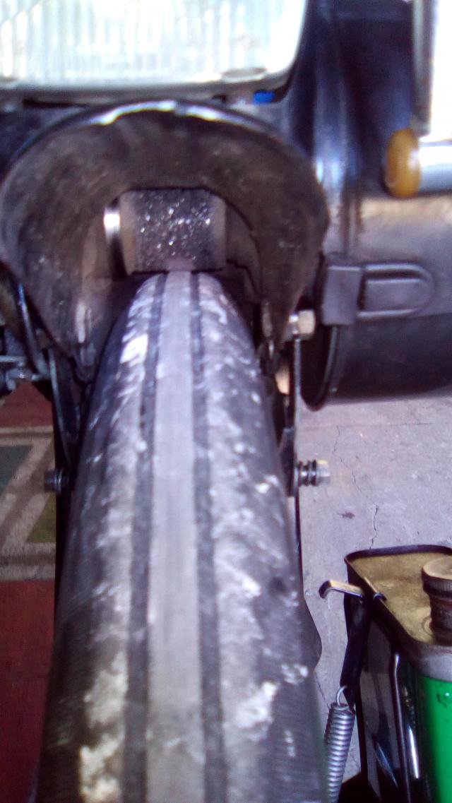

- je ne remets pas les anciennes rondelles , je mets la roue dans sa fourche .
- enfile les rondelles fendues le coté relevé de la rondelle à l'inverse du serrage .
-ma roue est à fond de fourche , droite et le pied cale le pneu.
- je serre un coup à droite , un coup à gauche ( le porte bidon est à sa place).
- fin de serrage la roue n'a pas bougé , elle est droite ..
merci , les rondelles Mort de Rire ( elles ont empêché le mouvement de roue vers le bas) .
Par contre , du fait que l'axe est plié Shocked ma roue touche le galet sur 40 cm de bande roulante pas fort !
Conclusion : un axe complet à commander
Pouvez vous me dire la référence de cette axe pour mon tagazou 3800
<thierry
Le galet touche la roue moteur relevé ..
Le galet touche plus ! roue centrée à fond de fourche   ! touche plus le ressort de droite !
nb : je peux pas mieux avec mon portable à wiko !
- en retournant la roue ..c pareil !
- déformation du support moteur ..je me suis pas encore pris une gamelle
Merci de votre participation et de vos avis..

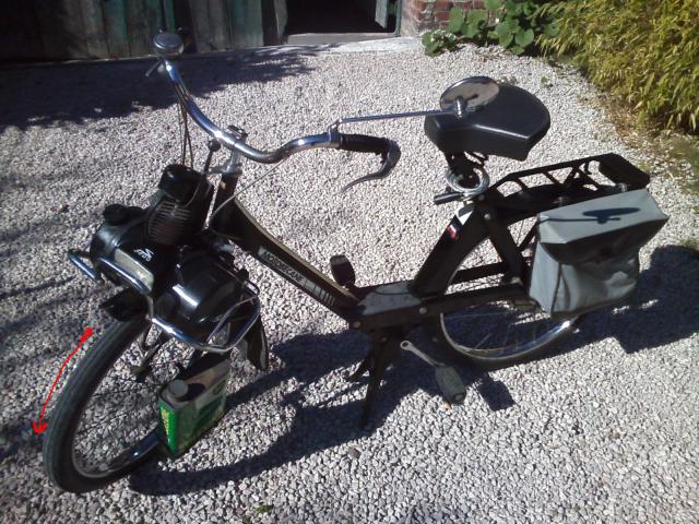

MessagePosté le: Jeu 4 Oct - 12:39 (2018)    Sujet du message: Caler correctement la roue avant du solex [ réparé ] Répondre en citant
Bonjour PascalT , thierry ,djepolux .
- Je suis à fond sur mes glissiéres moteur , ma poignée moteur et son attache ne sont ni tordu ni décentré.
   il suffite de quelques millimétres en arriére pour que le galet ne touche plus la roue .
- c'est pas la roue , c'est la bande de roulement ..ce qui fait que mon axe remonte.. tu me fait marcher et moi je roule
  comme un ballot ! le tracé rouge c quand ça touche ! c'est progressif ...
- ma jante n'est pas voilée elle est à 1 cm des patins de freins et même en les rapprochant ça ne touche ni à droite ,ni à gauche .
pour moi c'est l'axe qui est foiré là du prendre un pet ! les queues de fourche sont droite bien alignées.
-suis même content qu'avec ces rondelles fendues la roue est au taqué ...et bien serrée ..
- au début je pensais que c'était ma roue qui était ovale mais , ...non
