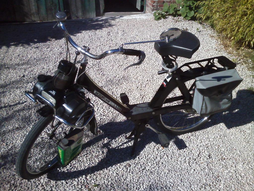

Bonjour , heureux possesseur d'un solex 3800
ma venue sur le site est de pouvoir trouver la solution à mon problème.
mon petit solex tient le ralenti sans problème mais dés que je bascule la fourchette starter à 11 h
il se mets à accélérer pendant 50 mètres puis décélére jusqu'au ralenti sans caler et ça recommence..
si je pousse la fourchette tout à gauche il pète et à la limite de caler...
la fourchette starter à droite il tient le ralenti et ronronne normalement .

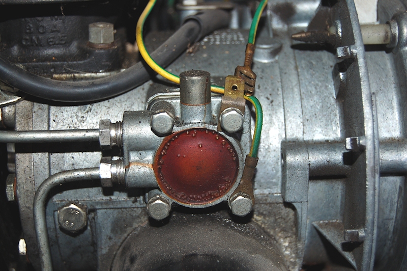

voir pompe qui ne débite pas assez !
Messages: 338
Mirabelle(s): 337
MessagePosté le: Dim 8 Juil - 15:15 (2018)    Sujet du message: un soucis sur mon 3800 [ réparé ] Répondre en citant
La membrane de ta pompe doit être un peu raide...
Facile a remplacer quand tu aura la pièce

Bonjour Bruno , Boyer , pouvez vous éclairez ma lanterne sur le démontage de cette derniére (la pompe) et b
les précautions à prendre .. un carbu de 103 s'était facile , là Franck y patauge ...
Dans vos relations y aurait pas un Cambrésien ..pour me faciliter la tache ..
I have a dream...
https://www.youtube.com/watch?v=E33CD3QZsRc
Messages: 19 631
Mirabelle(s): 19 614
MessagePosté le: Lun 9 Juil - 10:07 (2018)    Sujet du message: un soucis sur mon 3800 [ réparé ] Répondre en citant
c'est pas compliqué  Smile
Ca c'est la pompe de ton tobec
Après avoir dévissé les écrous des durites, il suffit de dévisser les 4 vis de 7 pour enlever la pompe, derrière il y a une membrane souple et son siège. Si la membrane est dure ou complétement détendue il faut la changer. Profite pour vérifier que les billes sont bien libres..
Tu as un sujet sur la pompe à essence en haut de la section "atelier".

Bonjour me revoilà au bout d'un mois et demi presque !  sur le soucis de mon 3800 .
J'ai suivi vos conseils , navigué sans me noyer dans trop d'explications sur le site et commandé mes piéces chez  www.solex-motobecane.com.
Et voilà :la pompe à essence :
 Triste état ...et changé par celle là :avec les 2 membranes ,et sans perdre les billes ..
J'en ai profité pour mettre un filtre à air neuf la grosse pastille dans le capot ..et l'autre sur le carbu ! ainsi que le filtre essence .
Et là le moment fatidique ... ..
Voilà je suis super content d'avoir réussi ma réparation AIDéE ..
mon stress est passé et c'est trop cool ..Merci .
