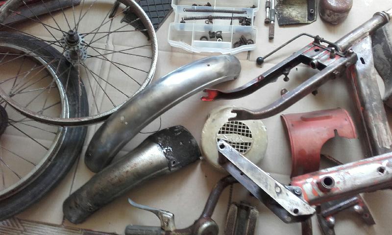

Un Plisolex au cadre bien abimé...
Le moteur est d'origine, bloqué, mais le berceau amovible et les pièces spécifiques à ce modèle sont présentes.

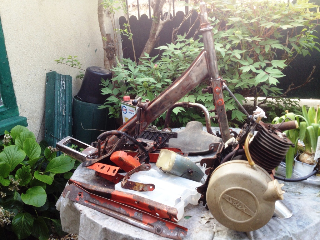

MessagePosté le: Sam 7 Juil - 02:35 (2018)    Sujet du message: Plisolex le retour Répondre en citant
Il faut sortir le chalumeau, puis les pinces-étau, et finalement la disqueuse et un copain pour arriver à retirer la tige de potence de la fourche.
De toute façon, l'écrou de fourche bloqué était très abimé.
Coté moteur, le piston résiste aussi.
Il sort à la presse, mais la jupe à trop souffert pour être réutilisable. Le cylindre est bien labouré a deux endroits par la casse des segments.
Ça commence bien!
La liste des achats s'allonge...

L'air des marais salants de la Turballe a bouffé la peinture et même attaqué l'inox des garde boue... Tout est HS.
Les jantes sont irrécupérables...Les moyeux alu mieux conservés seront repolis.
Avec cette restau, je sens que la note sera salée elle aussi
La selle et ses ressorts partent en morceaux.Ça casse comme du bois sec Sad
Il faudra trouver les pièces bouffées, mais j'ai ça en stock.
Le moteur (un peu décrassé au karscher) avant son démontage... Faudra bien bosser pour ravoir le support moteur de poignée.
Surprise au démontage, j'ai récupéré dans le carter assez de sel pour finir l'année. Pas étonnant qu'il soit bloqué ce moulin! Mr. Green
Mon vendeur m'a appris que son père l'a utilisé quotidiennement pendant 20 ans pour aller aux salins et à la pèche. C'est pratique en barque un Plisolex!
