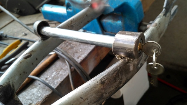

J'ai donc commencé par le bas oscillant. D'origine, il y a une broche anti-vol. Broche qui se range dans la colonne de fourche. Je n'ai jamais eu la broche et sur le bras oscillant, il manquait d'anneau qui sert au verrouillage. ça sent la clé perdue ou cassée et un coup de disqueuse pour pouvoir virer la broche.
J'ai acheté une broche... qui bien évidemment n'était pas assez longue Neutral . J'ai trouvé un bout de rond qui allait, que j'ai usiné pour faire la rainure de clavette avec le verrouillage. Et un coup de MIG plus tard, c'est pas mal :
Un coup d’apprêt, un coup de peinture gris métal. Je vais poncer la peinture, en remettre une couche et vernir. Ca sera moins clinquant, ça fera plus comme l'origine.

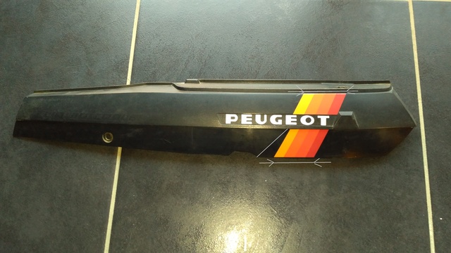

Une des premières choses sur lesquelles je me suis mis en quête, ce sont les autocollants d'origine. J'ai trouvé un set, vendu par un type sur Ebay... au prix d'un rein :
Mais bon, je n'avais pas trop le choix, et pas la moindre base pour les faire moi même. J'étais super contant jusqu'à ce que je commence à les poser sur les carters...et que je découvre le pot aux roses :
Ben oui sur mes carter, on voit très bien les emplacements des stickers d'origine. Le plastique n'a pas vieilli pareil. Donc je découvre que le "Liquid Cooled" est BEAUCOUP trop petit, les bandes n'ont pas la bonne inclinaison et en plus, les 2 parties ne font pas la même largeur. Donc non seulement, ça coûtait cher... mais en plus c'est de la merde !
Ca c'est une photo trouvée sur le net avec le kit d'autocollant tel quel :
et ça c'est l'origine :
On voit bien la différence. Vous trouvez peut-être que j'abuse les drosophiles, mais quitte à faire quelque chose, autant le faire bien.
Donc scanner -> vectorisation -> correction -> imprimeur Neutral J'attends que ça revienne de chez le copain imprimeur.
