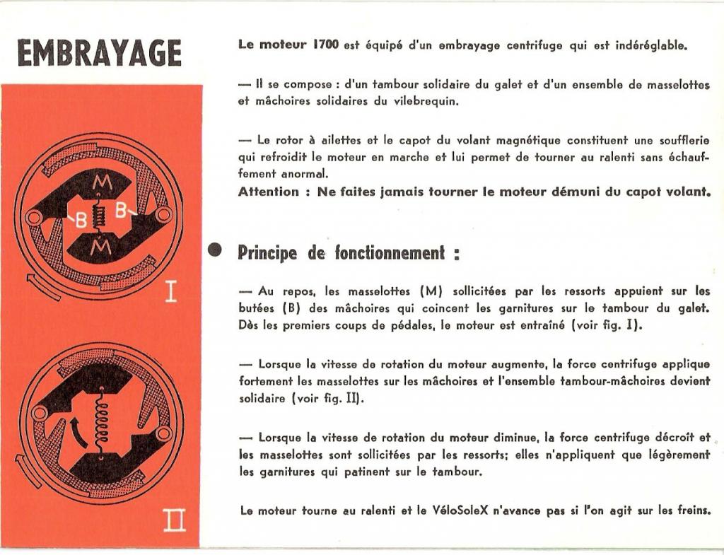

Grace à l'embrayage centrifuge double effet Compound qui est apparu avec le modèle 1700..
-Moteur arrêté, l'embrayage entraine le galet, on peut démarrer en pédalant
-Vers 800 t/mn, il patine, et le moteur peut tourner au ralenti sans entrainer le galet
-En mettant les gaz, le moteur accélère, et l'embrayage centrifuge colle, le galet est entrainé et la roue tourne
Extrait de la notice n°707 L d'octobre 1960

Relis bien calmement l'explication concernant l'embrayage...
c'est tout à fait normal que la galet soit entrainé à l’arrêt
