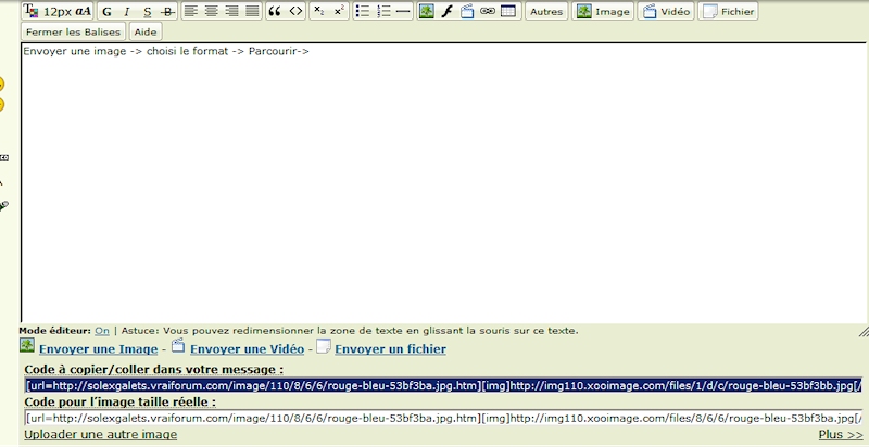

comment vous faites pour mettre des images ^^
MessagePosté le: Mar 9 Jan - 18:19 (2018)    Sujet du message: Problème solex 3800 quand je pose galet sur la roue Répondre en citant
Envoyer une image -> choisi le format -> Parcourir-> Ouvrir -> Copie/Colle le code dans le message
