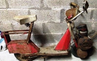

Rapatrié hier d'Agen, ce p'tit bloc de rouille rouge de 1967...  Moteur bloqué, presque complet
parmi les premiers Microns selon le n° moteur (5200024X)
Négocié pour des cacahuètes (en lot avec un 3800 ), il salit la voiture et l'atelier d'une trainée de poussière de rouille...
Rien de perforant , mais trop sale pour le traiter façon Rat's comme j'avais prévu au départ. Confused
Le vendeur était ravi de s'en débarrasser, et m'a même aidé à charger, de peur que je me ravise! Mort de Rire
Il doit encore rigoler de moi, en pensant m'avoir escroqué de 150€ pour ces cyclos Mr. Green

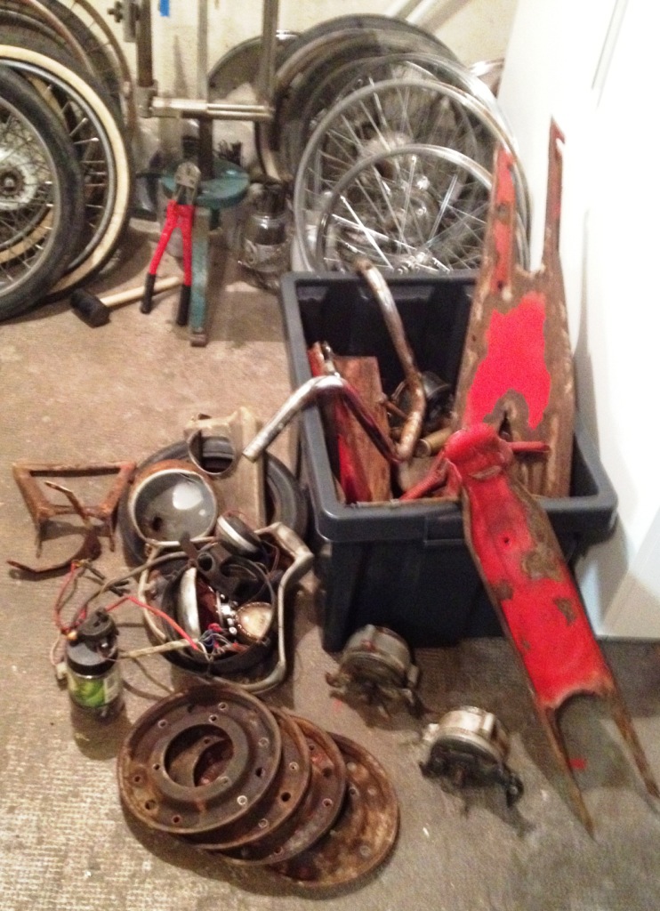

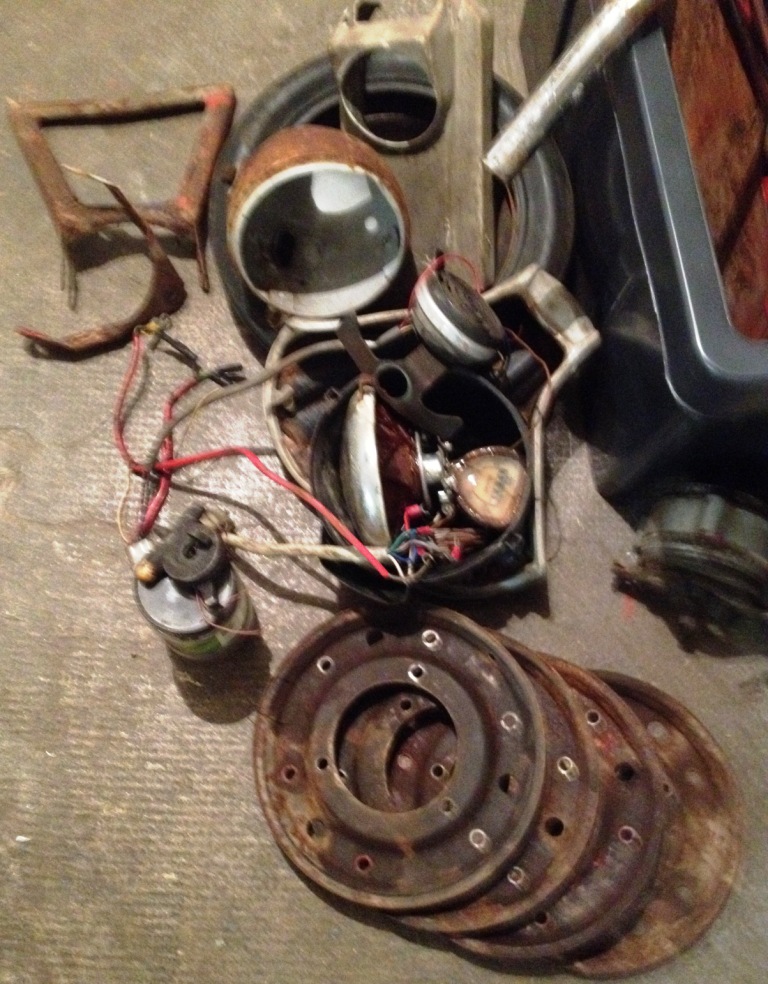

Il est (enfin!) démonté au dégrippant, et attend dans sa caisse pour aller se faire sabler/époxier en bleu.
Le chromeur/zingueur aura du boulot... Guidon, potence, cerclage du phare et parabole, cerclage du compteur, potence... Sad
Mais l'entraineur 12" du compteur  fonctionne impec ! , et le circuit électrique est complet à part le commodo cassé.

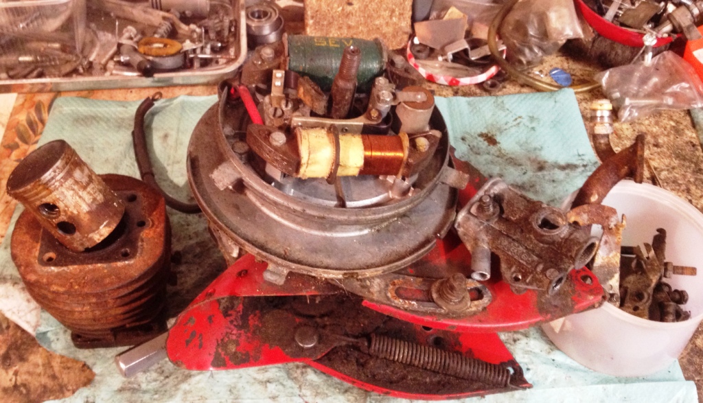

Le piston bloqué se laisse sortir facilement... Il a deux segments de 2.5, comme les 1700... bizarre!
Le moteur est d'origine, avec sa bobine double sortie et le gros volant

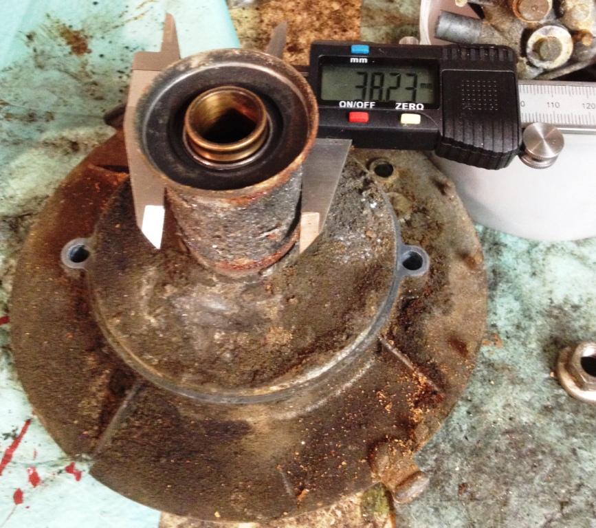

Le galet de 38 est  comme neuf

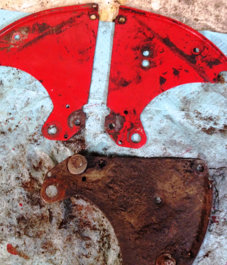

Les tôles moteur sont d'origine, avec l'encoche en "demi lune" spécifique au Micron
Le Garde-boue AV cassé doit être brasé pour refaire les pattes, et la poignée de relevage est aussi à ressouder. Je ne suis pas bien fortiche en brasure...
Le copain Marc me fera ça bientôt, et ensuite sablage/époxy.
Il y a du taff sur les moyeux de roue et les garnitures de frein à changer, le moteur à refaire...la boulonnerie à préparer pour le zinguage...
Et du temps à trouver pour tout ça!

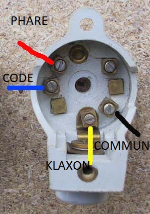

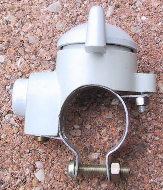

Si vous voyez passer un commodo DC-Lyon type « Ventoux » 3 positions.... Wink
MD n'en a pas, mais ça se trouve parfois, car monté sur le 3800 Italie et des tas de cyclos des 70'
Merki ! Laughing

Je vérifie fin de mois en remontant chez mes parents, j’en avait deux neufs dont un plutôt gris mais je ne suis plus sur de l’avoir encore ...

Si tu retrouve le gris, je suis preneur Okay

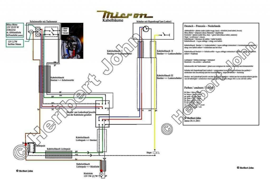

Pour aider au (re)câblage du Micron!
Le schéma le plus complet (et exact!) que j'ai trouvé est de John Heribert Okay

MessagePosté le: Dim 17 Déc - 07:51 (2017)    Sujet du message: Nain rouillé. Un sauvetage... Répondre en citant
Tu n'avais pas repéré avant ?
/Merci pour le schéma Okay

MessagePosté le: Dim 17 Déc - 13:50 (2017)    Sujet du message: Nain rouillé. Un sauvetage... Répondre en citant
Si, tout était photographié et repéré comme d'hab...
Mais un schéma aussi complet, avec la couleur des fils, n° de broches du connecteur, et toutes les indications sur les gaines et les caractéristiques des ampoules,
c'est un bien joli travail Okay
