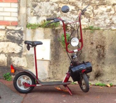

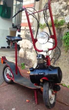

Récupéré ce jour, un  Trotilex bordeaux de 88, vendu avec sa fiche de Mine!
Cadre assez propre, jantes alu à polir, câblerie correcte, freinage et poignées aussi
Comme il tournait très mal et calait, il n'est pas resté longtemps entier après son retour à l'atelier... Very Happy
Moteur de 3800 Hongrois, avec manivelle de relevage de 5000.
Curieusement, le levier moteur n'est pas encoché mais simplement troué au niveau de la manivelle. Assez compliqué au démontage. Mr. Green

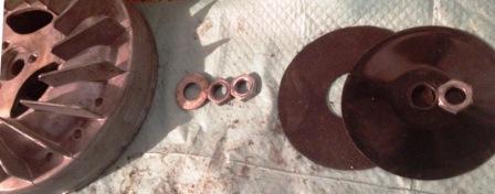

Il y a deux écrous fins de volant et une rondelle, sous le cache poussière... Je remettrai un "vrai" plus costaud.
La boulonnerie moteur est en 10, de mauvaise qualité. Je remettrai du bon au remontage.

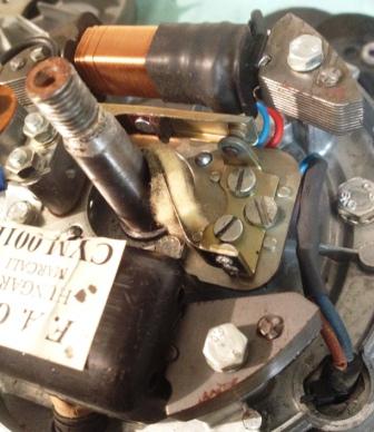

La bobine lumière est à double enroulement comme sur le Micron, le volant aussi est plus lourd (à quatre aimants)
Bobine d'allumage FAGY surmoulée noire, et condo classique mesuré à 0.39µF.
Il sera remplacé d'office par un bon MKP X2 de 0.22µF.

Au décapotage, le faisceau était simplement débranché au niveau de la masse pompe et klaxon... pannes vite réglées Very Happy
Le cylindre 80A 6.5 Hongrois est en bon état et bien dans les cotes, mais a une curieuse lumière d'admission "bridée" par un pont central...
