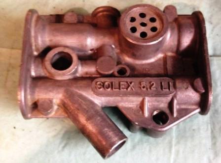

C'est ça :
Plein de pièces du cadre sont spécifiques : bras de fourche + courts, jambes de la béquille plus courtes, haubans de selle rallongés, tube de potence raccourci avec renfort sur le dessous....
Le moteur est bien bridé : faut au moins avoir vu ça une fois !
- admission du cylindre avec bague rapportée : diamètre dispo 6mm
- pipe admission entièrement avec diamètre interne entre 5,5 et 6mm
- carbu 5.2 : rétrécissement du venturi à 5,2 (pas mesuré, mais ça fait vraiment petit par rapport à d'habitude)

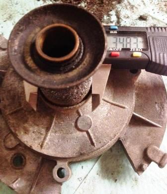

Le galet est tout petit : diamètre 35 mm  seulement.
Et ce n'est pas l'usure, le moteur est quasi neuf

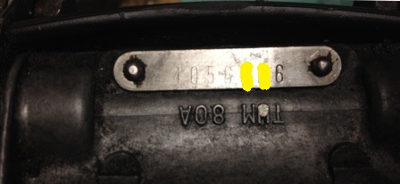

La plaque de carter est rivetée :
Avec un moteur refait et amélioré, c'est trop nerveux avec ce mini galet, on arrache le bitume au démarrage Razz
Je lui au mis un galet de 5000 (42mm), c'est correct en cote, et on améliore bien la Vmax.
ça fait un galet d'avance Wink

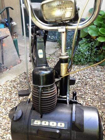

Je ne suis pas sur place, (vacances), j'ai juste retrouvé ça dans l'ordi..
Capot noir, avec logo collé
