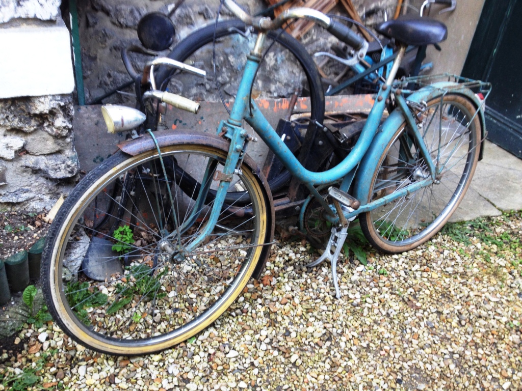

Une curiosité trouvée dans un vide maison...pour 20€
C'est quoi ce truc ?
Cadre de Solex 45 en roues de 650,
tête de fourche alu sans fixations moteur
béquille alu idem solex 45
garde boue AV enveloppant (filets encore apparents) avec des support de tringles qui paraissent d'origine sur les bras de fourche
jante à 36 rayons comme le Solex 45.
Il serait de 50 ou 51 selon ma vendeuse, dont le père l'a acheté neuf comme VELO de marque Solex...
Il a malheureusement été barbouillé au pinceau en bleu par son fils, sauf le GB AV qui a encore ses filets dorés.
Même boite à outil, même diamètre de tube de selle que le Solex  45 V3.
VeloSolex faisait déjà des vélos à cette époque?
Comment tenter de virer ce barbouillage, pour retrouver le beau noir d'origine?

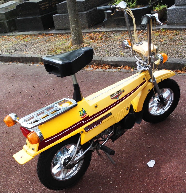

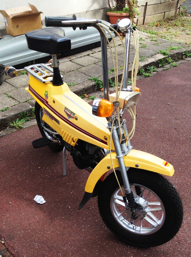

Et j'ai rentré aussi un Mobyx X7V de fin 74, cadre sablé/époxy, jantes nickel, pneus neufs, restauré par un passionné qui n'a pas roulé avec !!! Wink et pas cher en plus!
Juste un cabochon de clignotant fêlé à remplacer, quatre ampoules grillées à trouver et le moteur-pot à décalaminer.
Je remplacerai surement tous les câbles et gaines qui font tache...
L'atelier se remplit...

Pas mal le mobyx Okay
pour le vélo, les fixations moteur ont peut être été coupées

Cadre de 45cc ou 330
En tout cas, rien que pour l'option béquille alu, 20 euros ça vaut le coup

Le N° de cadre doit encore être visible !

le Mobyx est en super état !

Ca c'est dans son souvenir, elle a oublié (ou n'a jamais su) que son père l'a récupéré chez le concess du coin pour presque rien et que c'est juste un cadre sans moteur avec un garde-boue de vélo.  D'ailleurs pourquoi n'est-il pas peint comme le reste !?
En tout cas une béquille pas chère Okay

il est forcément à roue de 650, il y a 4 boulons de maintient du tube de selle   Mr. Green

Je n'ai pas pu voir le n° sous la peinture du support de selle...
Il faut tenter de décaper cette barbouille bleue au retour de vacances...
Comment faire pour nettoyer ça et conserver la peinture d'origine??? des idées?
En tout cas, ce cadre est antérieur au n°153001 (tête de fourche alu) cf chronologie de MD
Je lui en parlerai quand j'irai le voir en novembre Wink
Le Mobyx tourne pas mal, mais je vais quand même refaire à neuf le moteur cet hiver.

N° sur le support de pédalier !

je parle des boulons qui pince le tube de selle sur le cadre Mr. Green , les 3 courts et le plus grand qui est au bout du porte bagage, les plus récent en 600 en n'ont que 3, 2 courts et le long du porte bagage Mr. Green

mobyx un truc que j'aime bien

ok ! Okay
ceci dit j'ai un solex en roues de 650 jantes plates avec seulement 3 boulons .... moment de transition ?

j'ai une épave en roue de 650 des dernier modèle, faut que je regarde le nombre de boulons  Mr. Green

mon roue de 650 de 1950 n'en a que trois
