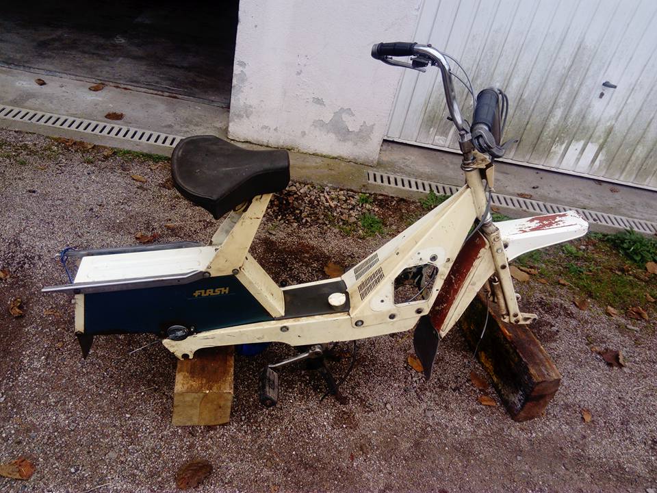

coucou les amis
 j'ouvre un sujet sur la resto du flash Okay

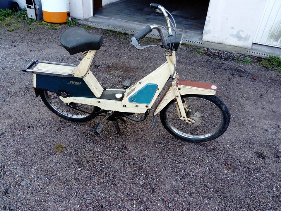

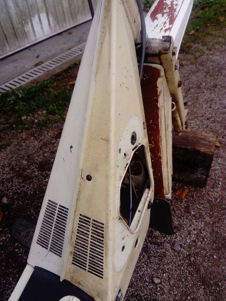

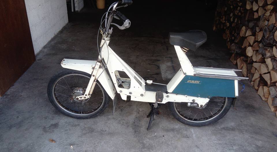

a l'arrivée, pas trés beau, peinture sur le garde boue avant, le blanc a jaunis.....
et il démare pas Bannir

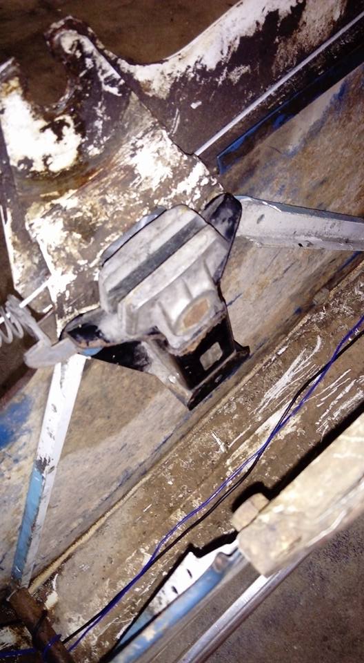

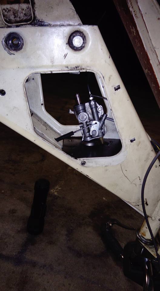

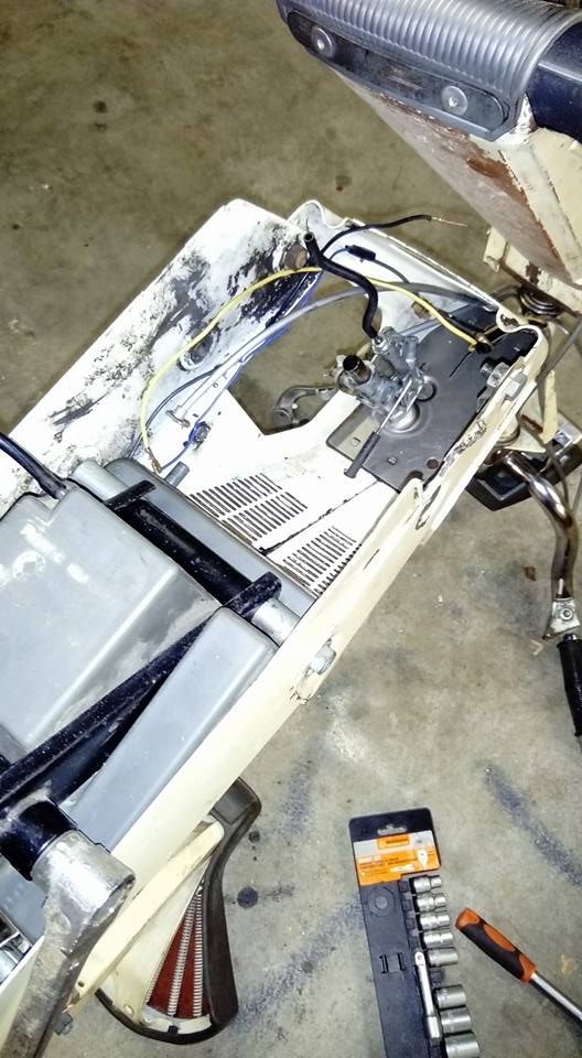

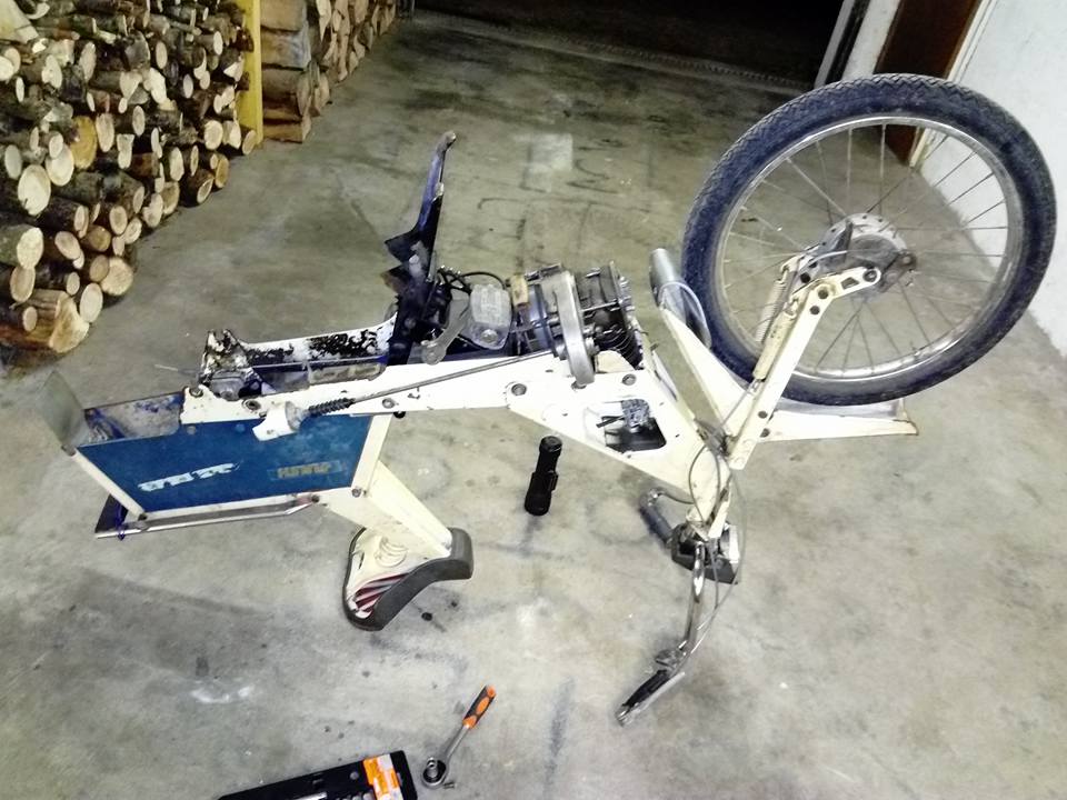

donc on opére en retirant deja le moteur
deja la c'est pas facile la 1ere fois, mais quand on a pigé le truc sa va tout seul
le carbu reste sur le cadre, on l'enlevera ensuite

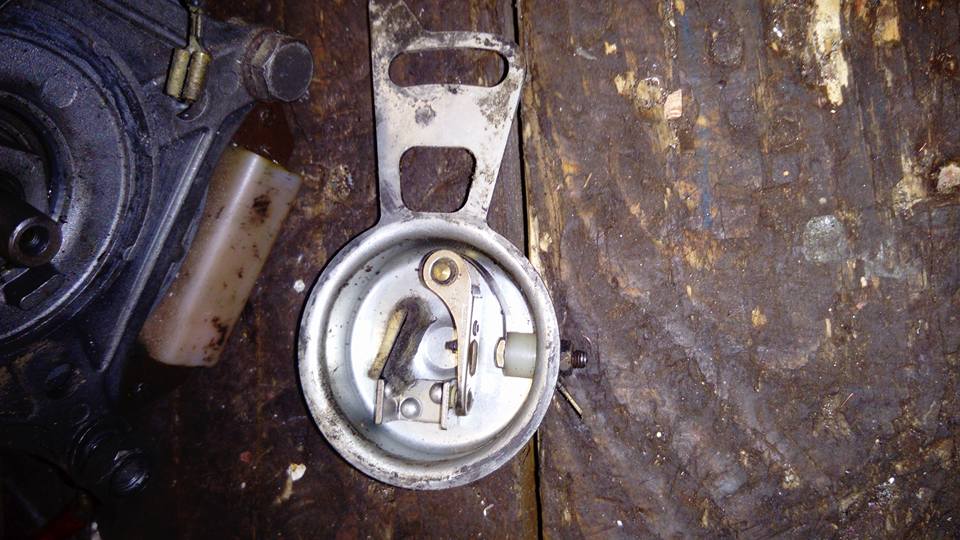

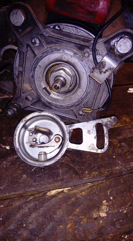

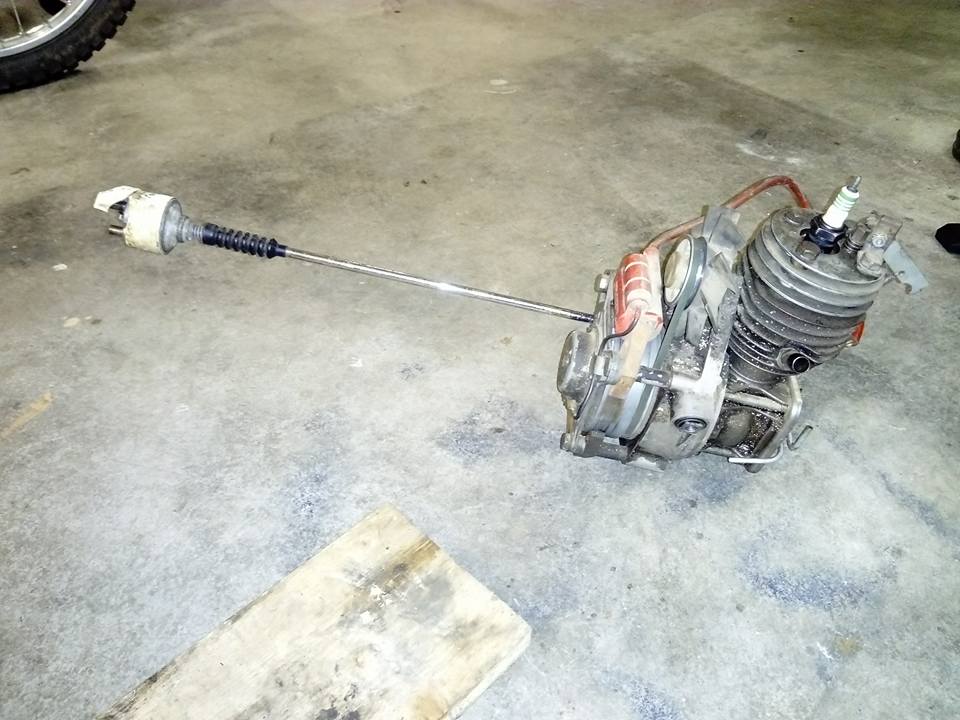

le beau moulin

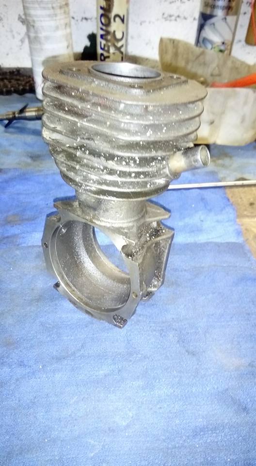

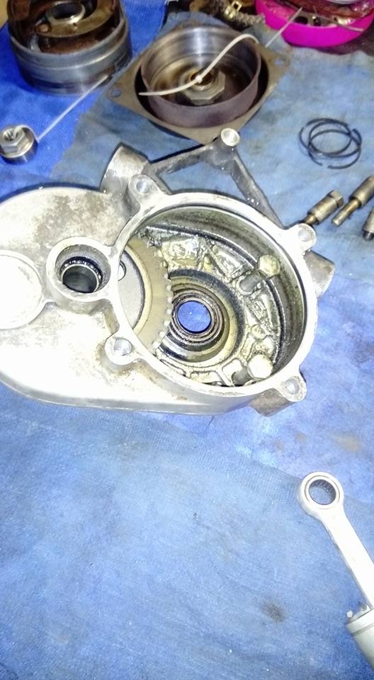

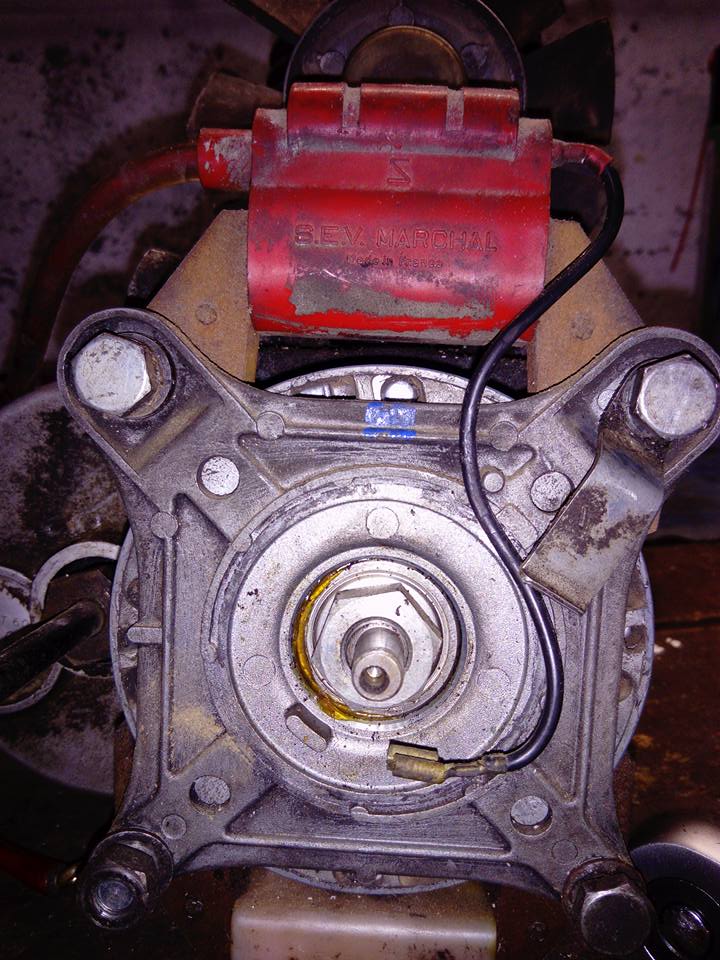

j'ai demonté entierrement le moteur pour faire une verification complete et un nettoyage dans les regles

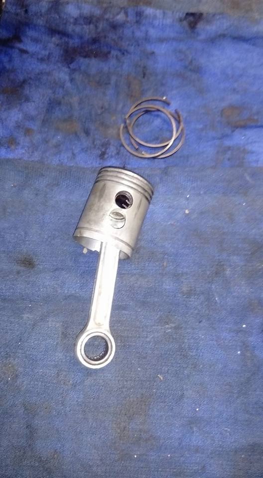

surprises, les segments sont neufs, jamais tournés
donc j'ai deglacé le cylindre bien huilé tout sa....et je ferai un petit rodage

decapage du garde boue avant, qui laisse apparaitre le ....Blanc.....(merde il est pas creme????)
du coup nettoyage de tout le cadre au disolvant a ongle sans acetone, et le blanc reaparait sur tout le cadre

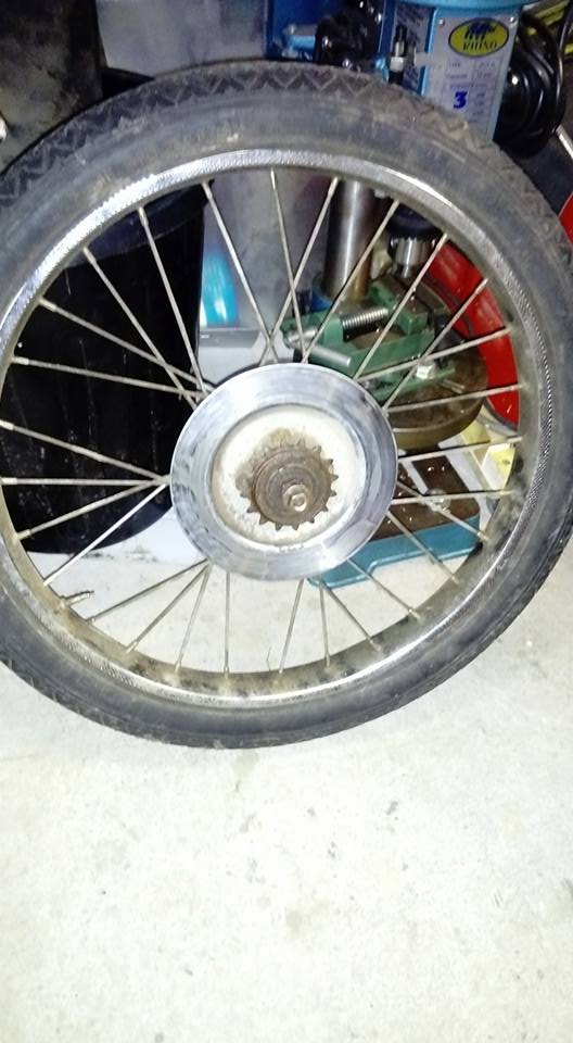

nettoyage des roues, des freins graissage des axes....
soudure d'un fer plat pour redresser un peu la bequille, les 2 roues touchaient terre.....
y'en a deja du fait......

Okay çà change des galets et c'est intéressant de voir comment le moteur est foutu, il est en plastique, l'engrenage du cardan Question étonnant

et oui, le pignon de cardan est bien en plastique, j'ai été étonné aussi, mais du bon plastique visiblement

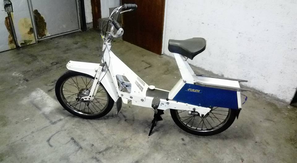

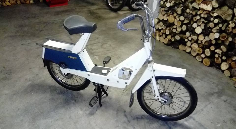

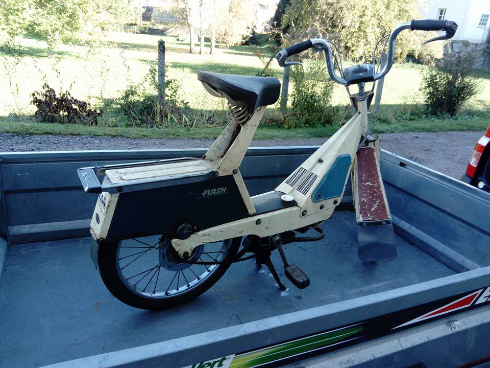

revoila des photos une fois le cadre entierrement nettoyé, sa pete!

tokota88 a écrit:
le blanc sur les 3800 jaunis aussi Pascal?
Pareil
Il est beau maintenant Okay
Messages: 7 484
Mirabelle(s): 7 484
MessagePosté le: Lun 23 Oct - 11:12 (2017)    Sujet du message: solex flash Répondre en citant
oui, tu l'as vraiment bien rattrapé
baban
Inscrit le: 29 Jan 2016
Messages: 39
Localisation: Nancy
Mirabelle(s): 39
MessagePosté le: Lun 23 Oct - 11:13 (2017)    Sujet du message: solex flash Répondre en citant
Super ! Amusante cette fourche !  Okay

beau résultat ! Okay

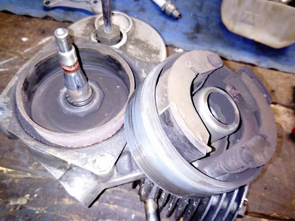

Sur mes 6000, j'ai bouché les deux taraudages du volant/embrayage avec de la tige nylon taraudée, car le gras rentre vite, et graisse l'embrayage direct... Sad
C'est le gros défaut de ce moteur, en plus de la bobine à condo moulé, et l'accessibilité au moteur Mr. Green
