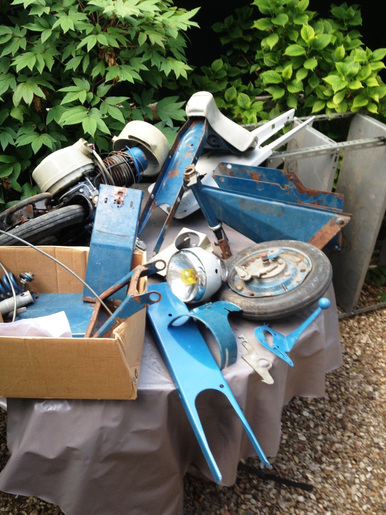

Trouvé pas cher chez un broc de la cote d'Azur, un nain route bien amoché et en kit... Very Happy
Il a été démonté "au marteau" et stocké près de trente ans dans une cave...
Il y aura un peu de taf!

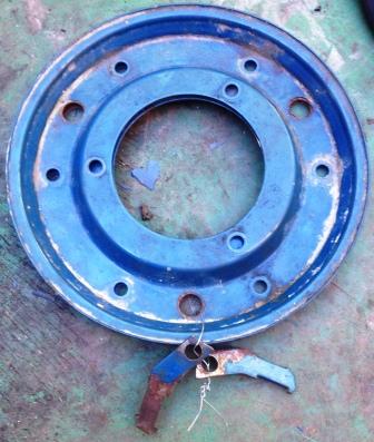

Les roues sont carrées, et les caissons bien défoncés...
Il est a peu près complet...
Je pars sur une restau complète en rouge, car la rouille de la cote n'a pas fait de cadeaux au caissons...ni aux chromes guidon/potence/optique/compteur...

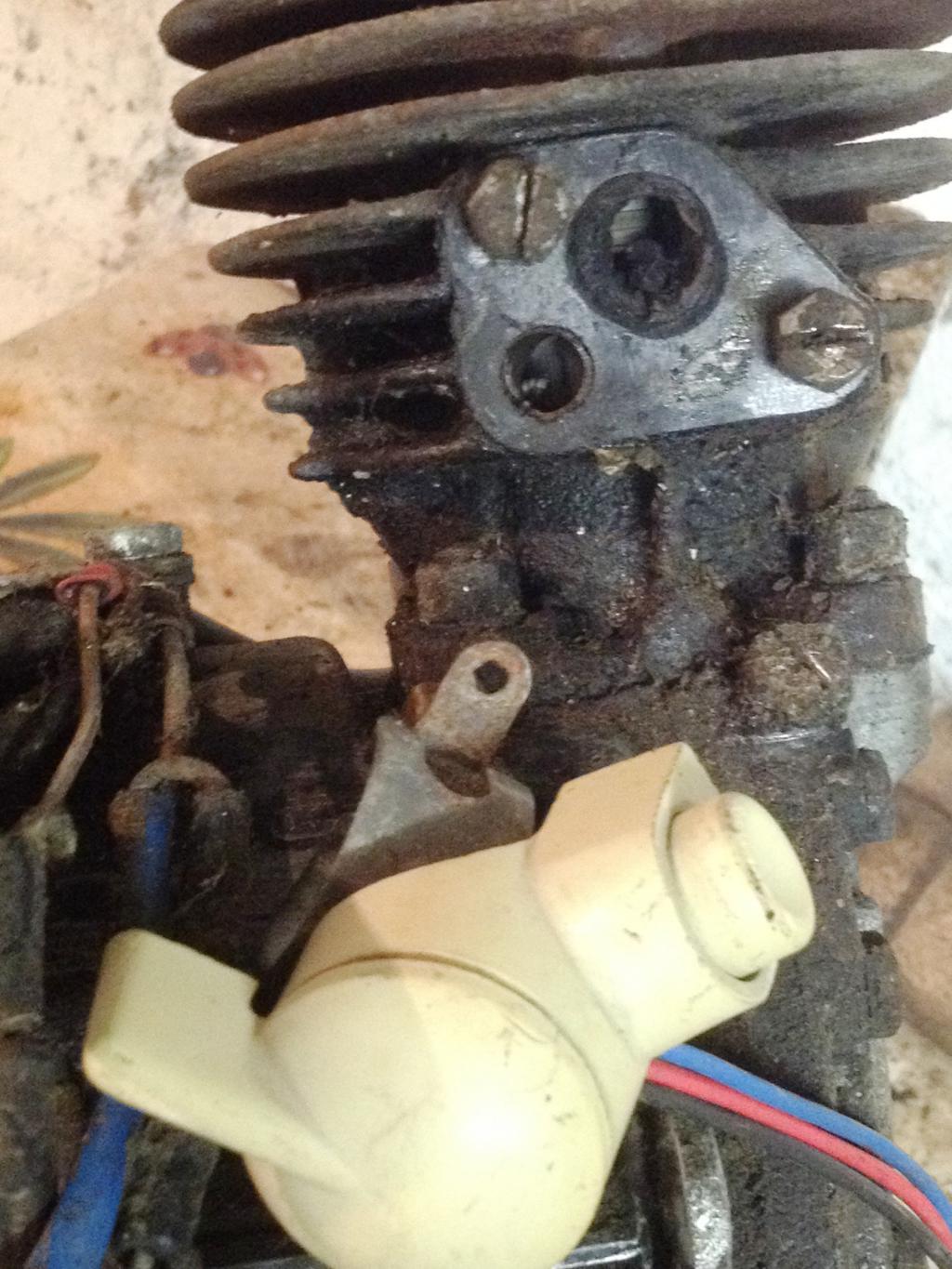

Le moteur est bien gras...
Le carter est d'origine

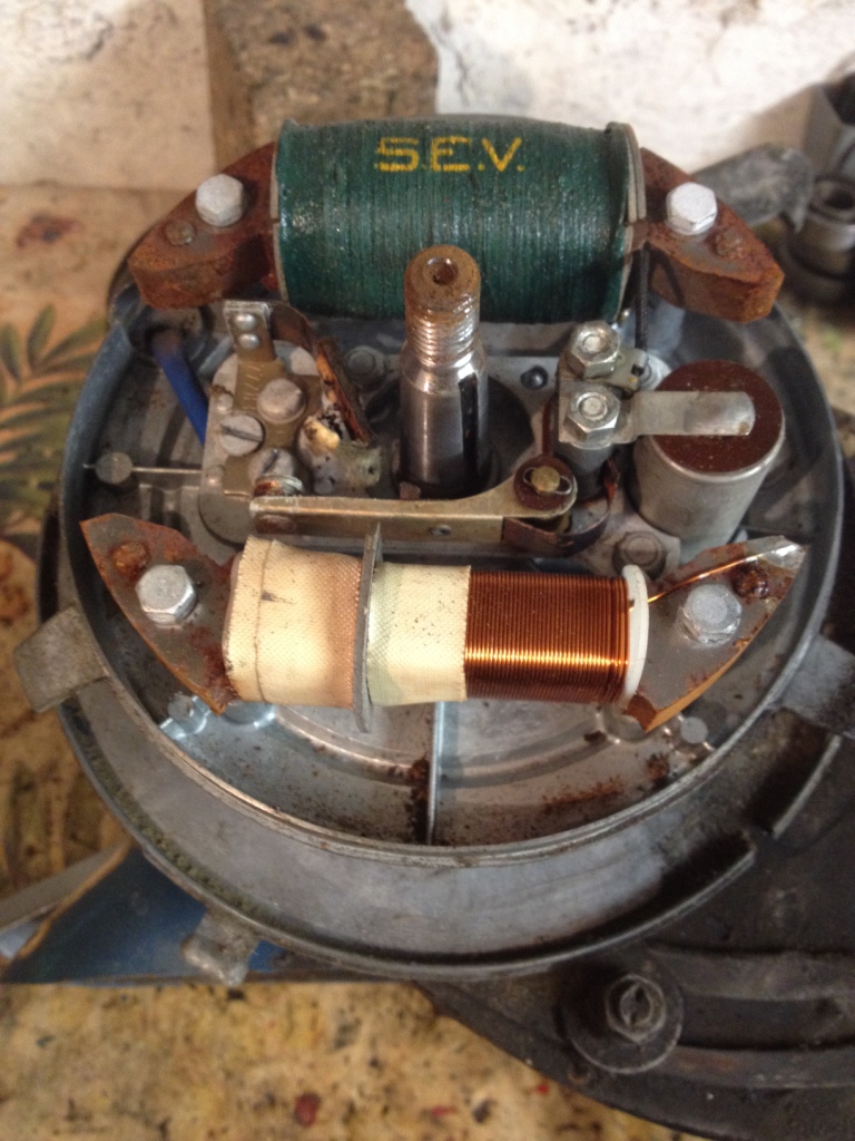

La bobine double et le volant spécifique sont encore en état

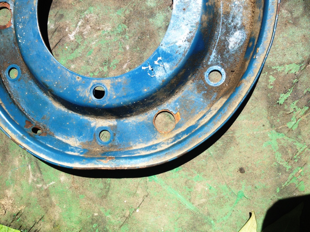

Les flasques de roues sont carrés, il a du rouler sans pneux dans un escalier...

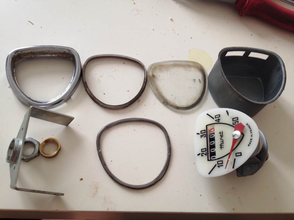

On attaque par le compteur

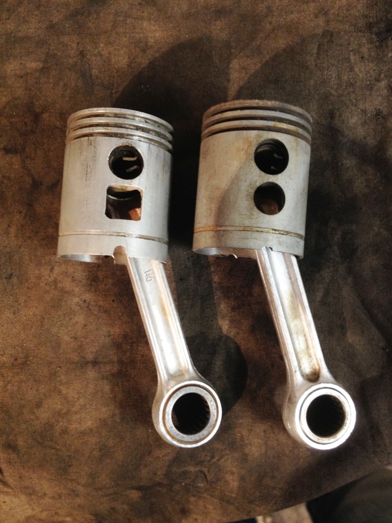

Et des trous carrés dans le piston. Un micron n'a pas de pédales, il faut trouver du couple

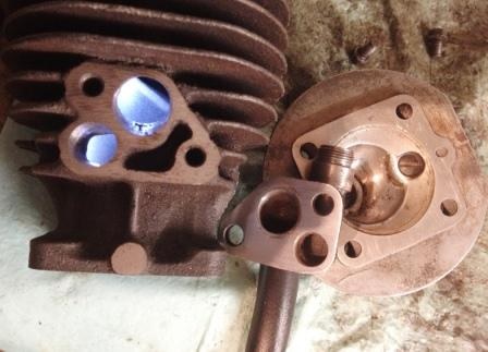

Culasse, cylindre, pipe et carbu sont retravaillée pour un bon compromis couple/vitesse
Squich à 0.8, carbu repris à 8.5, pipe portée à 11, transferts en trapèze et ouvertures "aérées"

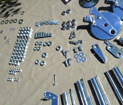

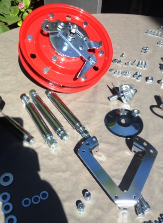

La boulonnerie est décapée, brossée, complétée et zinguée.

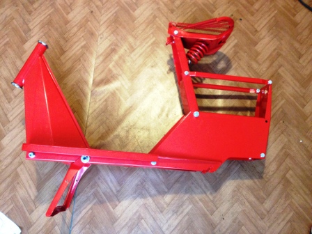

Le cadre est débosselé et poncé, envoyé a l'époxy, le guidon, potence, parabole de phare et cadran de compteur au chromage

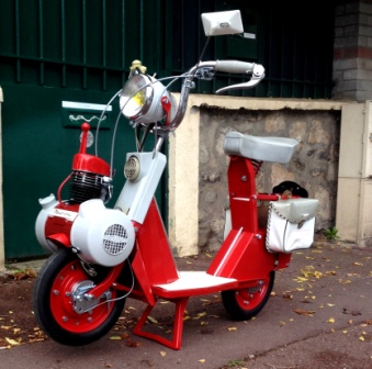

Je fais ici une restau "pure origine"
Pas de modif ou de tuning, et respect au maximum de l'aspect extérieur du modèle Micron route de fin 69.
Le compteur a été démonté, nettoyé et remis a zéro. Le contour rechromé.
Je fait rechromer, nickeler et zinguer chez electrolyse Fontenaysienne (super taf, patron sympa et délais courts)
Remontage des caissons époxiés de frais. (Bobigny Epoxy, très bon travail, contact sympa, et microbillage soigneux au Bicar pour la boule du levier de relevage)

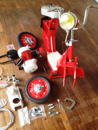

C'est un plaisir de remonter ce meccano avec uniquement des éléments remis a neuf...

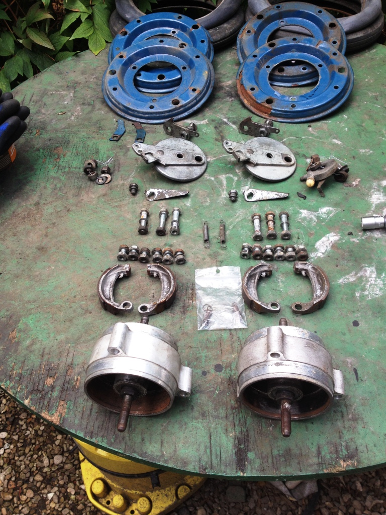

Les roues sont petites, mais contiennent près de cent pièces...
Les garnitures de frein usées sont décollées au bain d'acétone, et remplacées par de la bande ferrodo achetée à Reims.
Polymérisation de la colle à chaud au four.

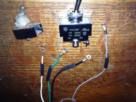

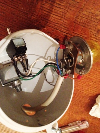

Le faisceau avait souffert du démontage "bourrin", l'inter de phare HS et les divers câblages arrachés ou manquant... gros carnage électrique.
Je retrouve un inter ressemblant, et on reconstruit les faisceaux et le connecteur broyé à l'identique.
C'est plus beau comme ça, avec tous les fils aux couleurs d'origine, et en plus ça fonctionne.

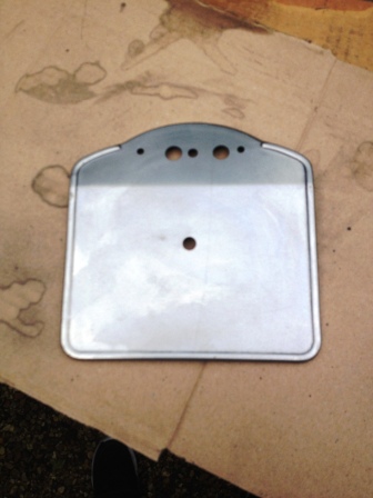

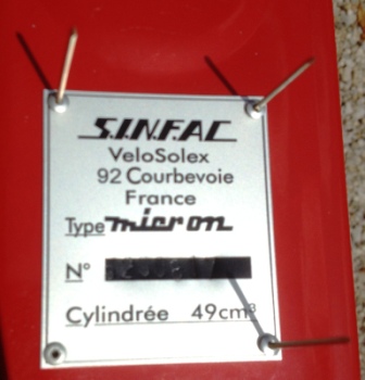

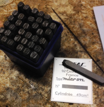

Achat et refrappe d'une plaque constructeur de refab, avec un jeu de frappe Solex d'origine. (Merci Papy solex!)
rivetage par pop inox (je n'aime pas les rivet alu...)
Les roues sont terminées, chaussées avec des Michelins old stock pour rester d'origine...
La plaque Maly junior à plis est trouvée, il faut encore la peindre.

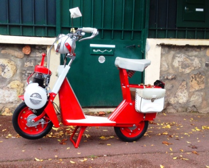

Première sortie... démarrage sur deux mètres à la poussette
Il roule bien, couple et vitesse sont bien présent.
Sensation d’être assis sur une trottinette, je ne me fait pas à l’absence des pédales, et mes genoux gênent en virage.
Il faut absolument penser à virer à plat, sous peine de racler la béquille...ou le caisson
Je valide les trous carrés du piston, et le squich abaissé à 0.8.
L'allumage transistorisé maison est un régal, l'avance variable participe au couple et à la Vmax. Je vais en fabriquer une petite série pour mes 4 Plis.
Ça tire au delà de mes espérances. J'arrive à me faire peur avec cette trottinette!
Un gicleur de 32 est maintenant nécessaire pour abreuver cette config musclée.
Les sacoches d'époque et le rétro rouge d'origine trouvé sur le net complètent le look de ce nain.
Il sera rodé, pour attendre les 50 ans du Micron d'Yseure le 30 avril. On y sera avec les 4 microns du club.

Tu as refrappé un n° au pif ou t'avais un n° en stock ?
Mon µ rouge de 1969 a le n° moteur 5 203 0xx et n° de cadre 5 203 1xx , et il a le feu rectangulaire du Flash.
Très belle restau en tout cas, et le rétroviseur Okay

J'avais l'ancienne plaque constructeur d'origine a demi arrachée, en trop mauvais état pour la garder, mais le n° était encore lisible.
Donc refrappe du numéro à l'identique.
