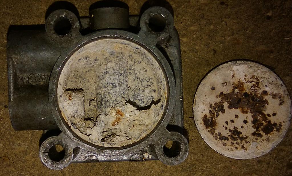

Ce jour, profitant d'un large soleil, je décide de faire un tour et de sortir mon classique 3800 noir n'ayant pas tourné depuis 1 an.
La dernière fois, je l'avais trouvé "mou"
Je pars avec ma seule clé de 9, un démonte bougie et une bougie.
Au bout de 20 km, il commence à avoir des ratés et obligé de pédaler à la moindre montée et le comble, en descente, c'est pas mieux.
Finalement, je décide de rentrer au plus court , 10 km.
Cela a été "lent", fastidieux
En arrivant, je décide de démonter la pompe à essence, de l'ouvrir et là, je comprends mieux l'explication de cette lenteur
Ca vous est déjà arrivé ? A l'heure actuelle, elle trempe dans l'acétone

Tu utilises du SP95 Question oxydation due à l'éthanol peut être mais à ce point Shocked

Oui, du sp95
Mauvais à ce point ? j'ai pas fait 10 pleins avec ce solex ....

vu dans un vieux reste de sp95 ,c'est effrayant le depot du jus de betterave
je met du stabilisant systématiquement maintenant dans mes bidons quelque soit le carburant
probleme que l'on avait eu a une sortie   du coté de madine

Shocked  on dirai qu'elle a avalé de l'eau, elle a peut-être été stocké dans un endrois ou l'humidité l'a rongé de l'intérieur avant que tu le récupère le solex
MessagePosté le: Mar 18 Juil - 07:45 (2017)    Sujet du message: Fonctionne moins bien Répondre en citant
Je pense aussi à de l'eau plus qu' à l'essence.

ben, cela fait 7/8 ans que j'ai le solex et c'est celui qui m'a emmené à toutes les sorties solex au début de "ma" carrière.......
ce serait bien bizarre
moi, il est stocké au sec....

Bon, au final, j'ai dû changer la pompe
la bille du dessous est bloquée (la pompe a passé la nuit dans l'acétone mais la bille n'a pas bougé)
je vais voir pour "ouvrir" la pompe mais au final, je vais abimer les plastiques qui "encadrent" la bille du dessous...
ca se trouve les "trucs" de la pompe --> oui, mais franchement "cher" pour ce que c'est Sad
http://www.solex-motobecane.com/3-pieces-pour-velosolex/pieces-detachees-po…
auriez vous une technique pour débloquer cette fichue bille
un coup de souflette (7 bars) n'a pas suffit Sad

Bonsoir,tu devrais arriver,avec une grosse aiguille ,à la faire bouger,en passant par l'orifice arrière,sans abîmer les sièges
MessagePosté le: Jeu 20 Juil - 09:21 (2017)    Sujet du message: Fonctionne moins bien Répondre en citant
Si pas pressé tu l'amènes le 20/08, bac à ultrasons chez moi.

la cuire dans du vinaigre blanc  aussi

ok
on va commencer par cela.....
