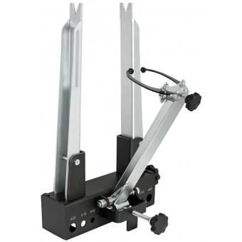

Je ne sais pas comment tu as fini le remontage mais il faut impérativement le faire sur un dévoileur. Ta roue arrière "déportées" indique que tu as le même serrage (tours d'écrous) sur les rayons de droite et de gauche, alors qu'il faut un déport côté roue-libre pour mettre le cerclage dans l'axe du moyeu.. Dans ton cas il faut détendre d'un côté et retendre de l'autre.

Pour le déport il faut détendre le côté opposé et tendre le côté du déplacement, l'idéal c'est d'avoir accès à ça

Oui pour l'accès à cet appareil ben impossible . J'ai bien vu sur e..y un CYCLUS centreur de roue modèle pour atelier 4033592024617 à 254,78€ mais investir cette somme pour faire le travail que sur 2 roues . . . . . . . . . . . Si tu vois un modèle moins pro qui pourrait faire l'affaire te prive pas mais de mon coté je cherche aussi .
