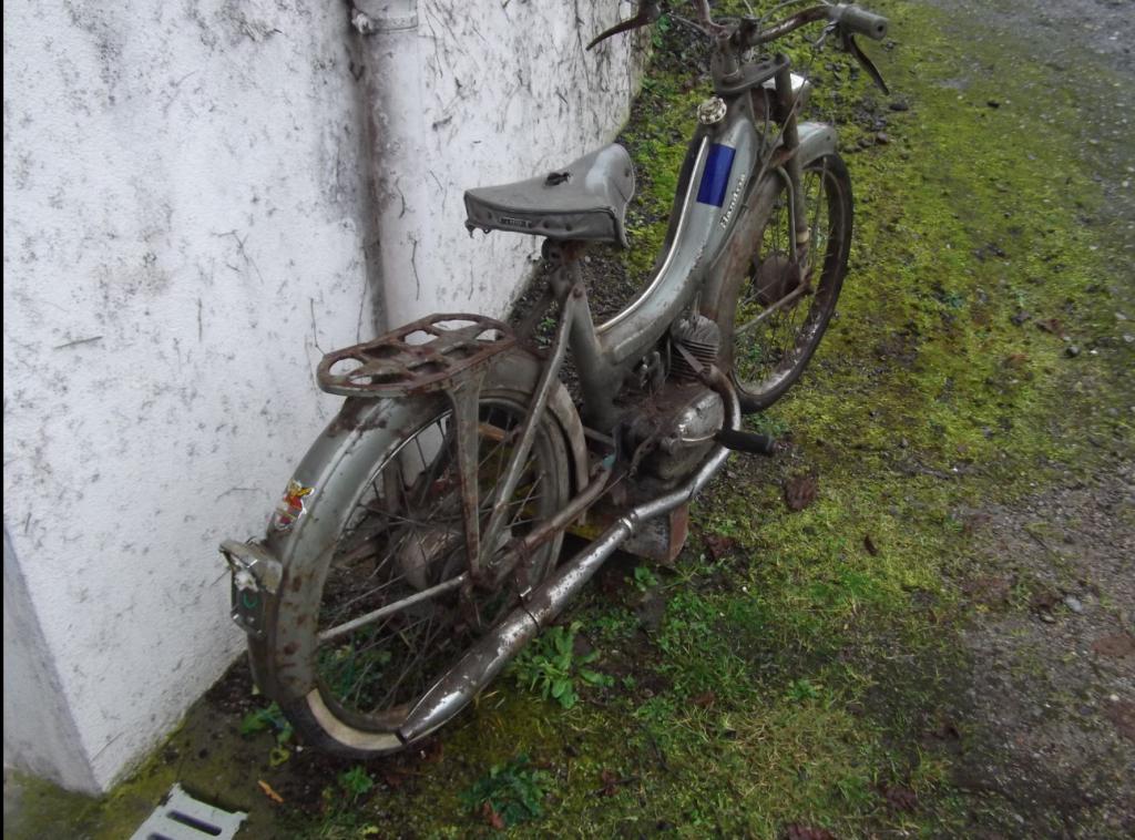

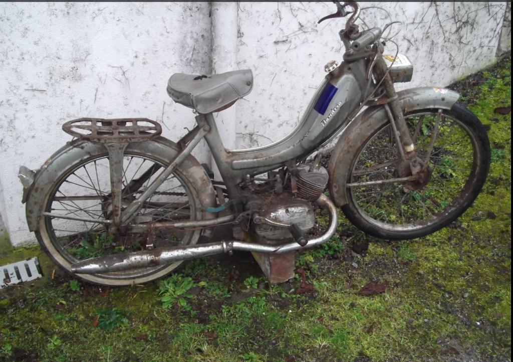

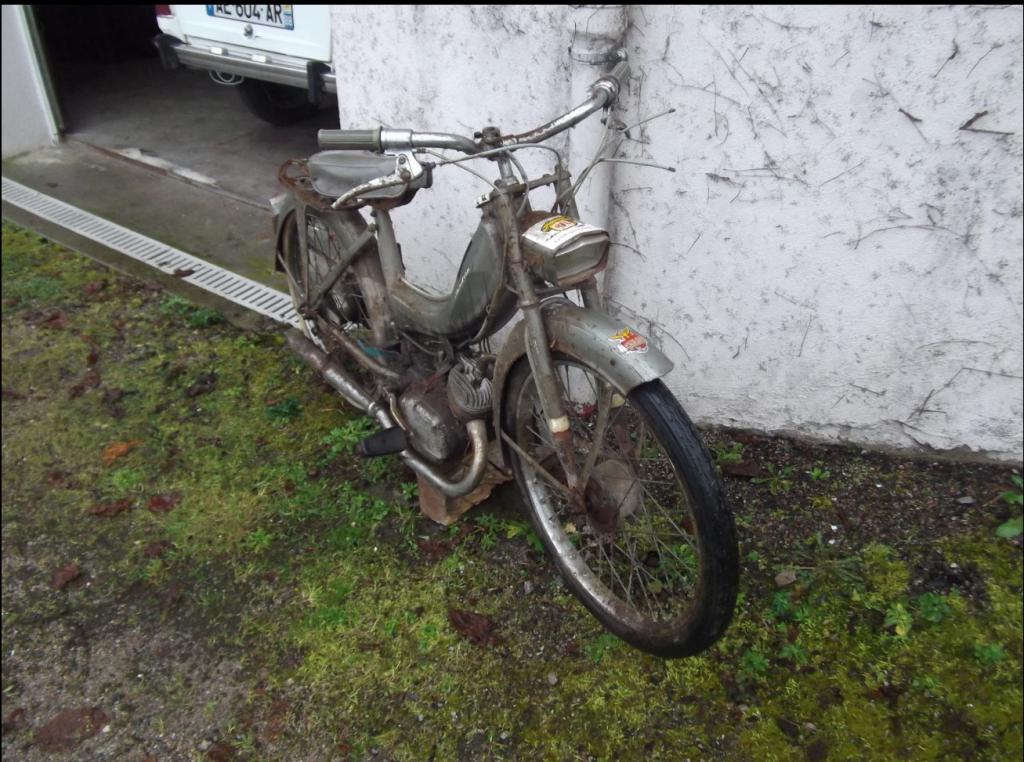

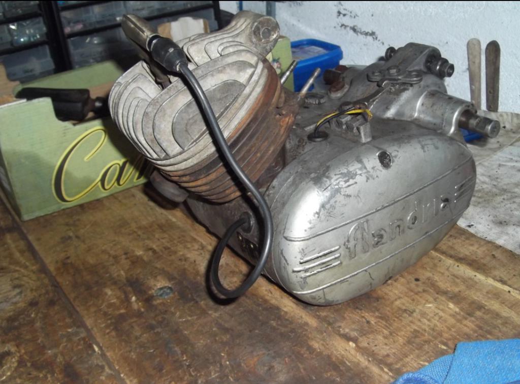

voilla un post sur la restau de la flandria mirage de 1963
les gammes mirage étaient des flandria bas de gammes, sans amortos arrieres, 3vitesses a la poignée tournante
donc verdict, démarage rapide dimanche dernier a la goute dans le cylindre, fourche pliée et bloquée, manque les caches en tole lateraux
la pression des pneus tiens......reservoir pas trop rouillé mais gras a l'interieur ,pour 50euros, j'en suis content
plus de bequille ( la meme que pour ma sport, et sa fait plus de 10ans que j'en cherche une.....maintenant il m'en faut 2)  Mort de Rire
je pense que le baton est rentré dans le .....   Mort de Rire
comme d'habitude, je ne ferais pas de resto totale, juste qu'elle soit fiable, que tout fonctionne, et quelle presente bien

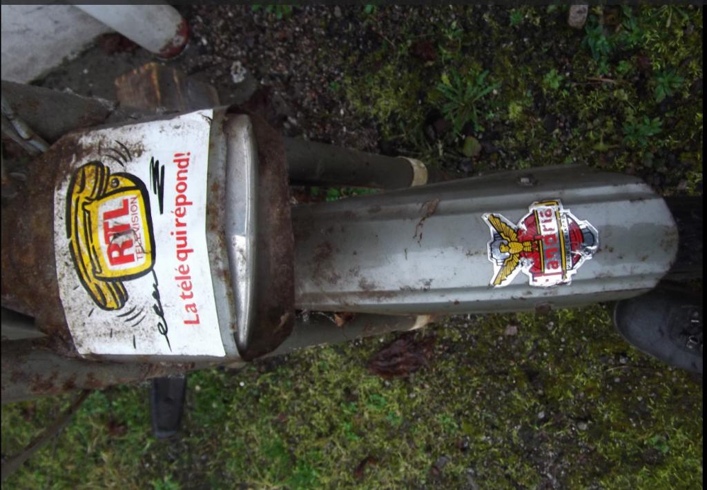

je pense meme garder l'autocolant sur le phare, meme si ce n'est pas ma tasse de café car non d'origine, j'ai envie de lui laisser un bout de son passé
donc suite dans un petit mois...

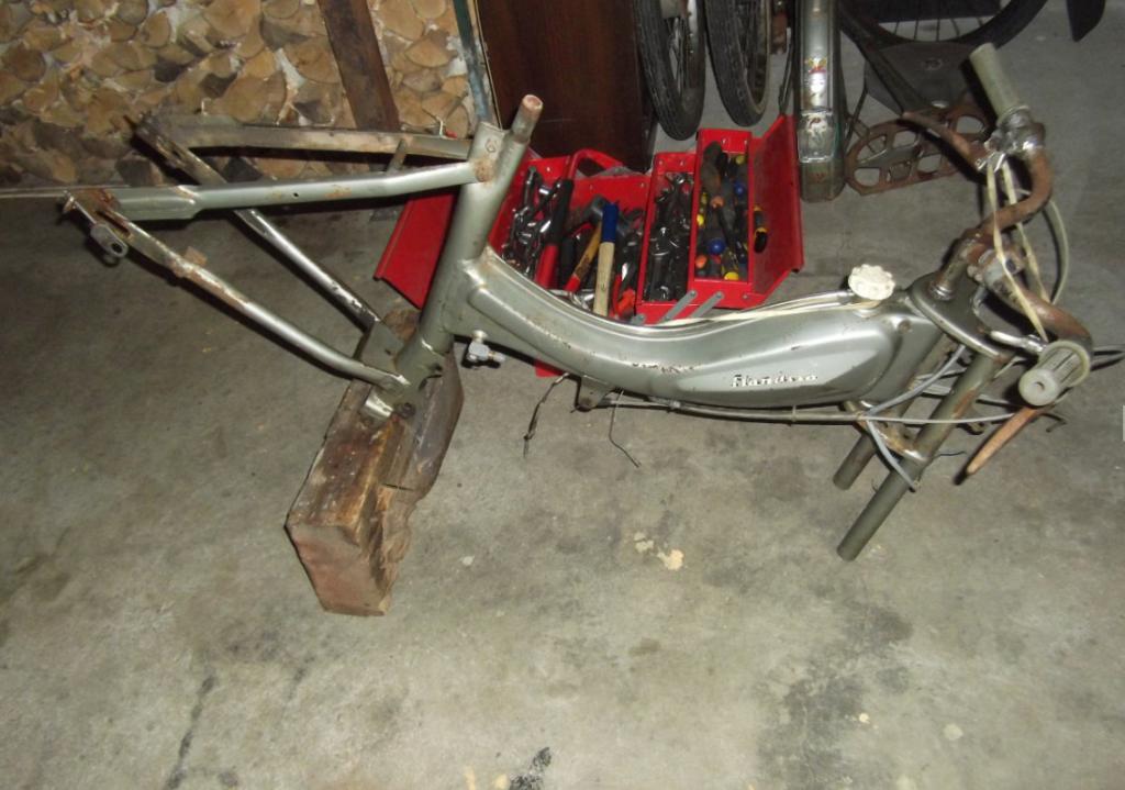

donc , aprés l'essai concluant, le moteur et boite sont au top,( la vidange de boite est faite) elle tire meme plus que ma sportif4

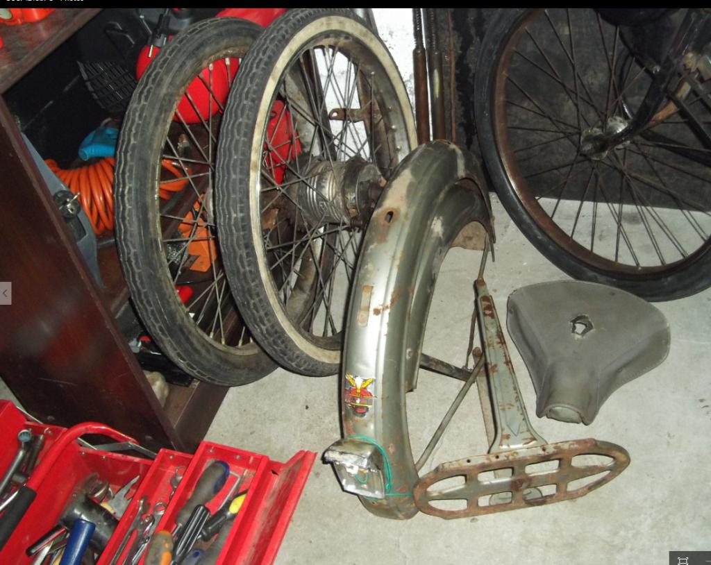

donc demontage complet,
la fourche est débloquée, détordue,
et nous avons passer le reservoir a l'acide chlorhydrique + ecrous de 6, avec 2 copains (michadu88 et Gwenael) pour secouer tout le cadre, moi je regardait, pas le droit de faire trop d'effort......
la rouille étais décollée, mais il restait un tapis de boues que l'acide ne bouffe pas, donc plusieurs rincage a l'eau on été necessaire
une fois le reservoir propre, j'ai rincer a la lessive de soude pour stopper l'acide, et donc l'oxidation
j'ai rincer plusieurs fois a l'essence, il n'y a plus de merdouilles, remis 1litre de melange pour rendre les parois un peu grasses,
je vais m'attaqué aux brasures, puis au remontage, puis petits peaufinage de l'allumage,
le moteur est une vraie merveille, aucun bruit mecanique...

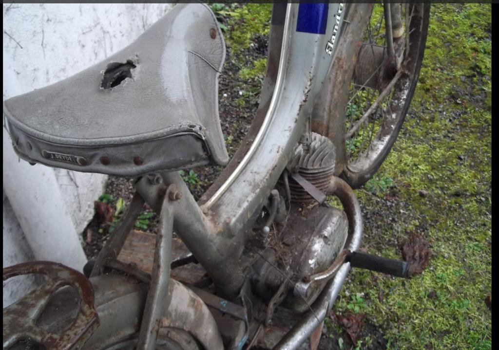

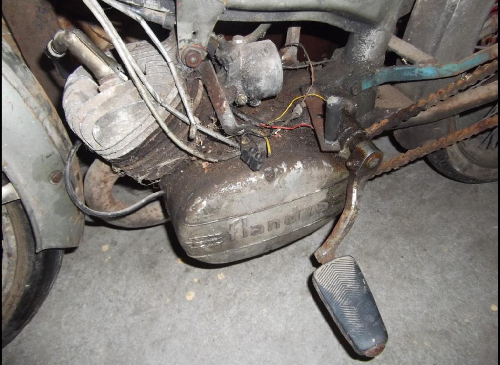

La bride bakélite entre le carbu et le cylindre est encore d'origine ou retaillée ?
Pour la selle, j'ai encore quasiment la même  mais en brun (donc pas tout à fait la même) et sans trou au milieu Mr. Green . Si ça t’intéresse elle est à toi.

oui Denis, le cadre est pas mal, pas de bosses, mais il y a du boulot sur les gardes boues
la bakélite est bien d'origine, pas bidouillée
pour la selle, je veux bien des photos si tu peux,  Okay

Denis
Inscrit le: 02 Sep 2014
Messages: 197
Localisation: Mertzwiller
Mirabelle(s): 197
MessagePosté le: Jeu 18 Fév - 10:56 (2016)    Sujet du message: restauration Flandria mirage Répondre en citant
L'acide phosphorique a une action phosphatante.
Si je ne me trompe pas, c'est le produit de base des dérouillant phosphatant (Julien, restom ...) . Par contre, il ne faut pas le rincer à l'eau. Perso, je fait tremper les pièces et je les sèche dans de la sciure. Sinon, tu laisse sécher à l'air libre.
Je fais les photos de la selle ce soir Okay

merci d'avance pour les photos Denis Okay
